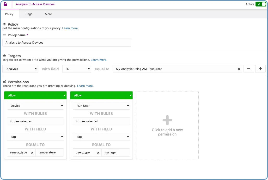

AM para Analysis vuelve a poner el control en tus manos, con un panel fácil de usar en la página de TagoIO Admin para definir tus propias directrices, como se muestra en la siguiente imagen.

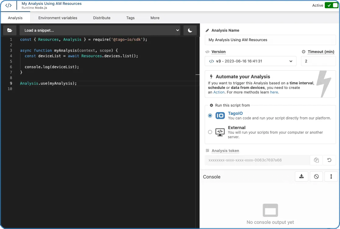

Preparamos un ejemplo sencillo para ilustrar el uso de la nueva API con la mejora de AM para Analysis. Como puedes ver en el siguiente código, ya no hace falta un token para acceder a la lista de dispositivos, ni un token de analysis ni ningún otro token. Lo único que tienes que hacer es crear un AM que dé acceso a la lista de dispositivos, y listo para usarlo. Esto representa de verdad el control y la seguridad que ofrece AM para Analysis.
Regla de AM automática para servicios comunes
A medida que avanzamos hacia AM para Analysis, entendemos lo importante que es que tus flujos de trabajo de Analysis existentes no se vean afectados. Por eso, añadimos de forma automática una regla de AM a todas las cuentas. No necesitas hacer nada durante esta transición. Esta regla permitirá que todos los Analyses accedan a servicios comunes como SMS, correo electrónico, PDF y notificaciones, igual que hoy. Así se garantiza una transición sin problemas y sin que tengas que hacer nada por tu parte. Sin embargo, es importante que tengas presente esta nueva regla de AM. Si se elimina, todos los Analyses perderán el acceso a estos servicios comunes. Te recomendamos encarecidamente mantener esta regla intacta para conservar el acceso ininterrumpido a estos servicios en tus Analyses.
