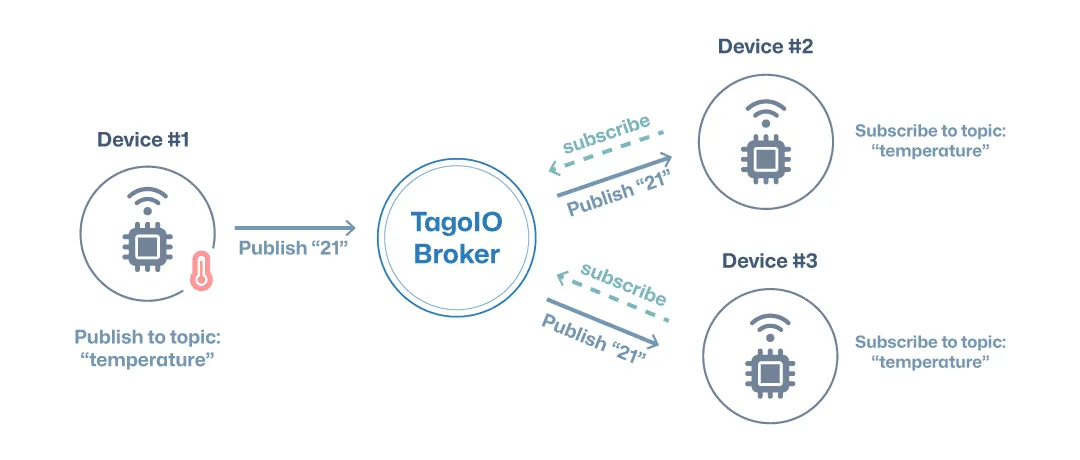

MQTT se basa en un modelo cliente-servidor, donde los clientes son los dispositivos o aplicaciones que se comunican mediante MQTT, mientras que el servidor se denomina broker. El broker se encarga de recibir, enrutar y entregar los mensajes a los clientes correspondientes. Los brokers son la columna vertebral de la comunicación MQTT, ya que actúan como intermediarios que gestionan el flujo de mensajes. Los clientes pueden ser publicadores y suscriptores, enviando y recibiendo mensajes a través del broker.
Muchas plataformas de IoT ofrecen un MQTT Broker integrado; un ejemplo es TagoIO, donde puedes integrar tus dispositivos MQTT y crear scripts para manipular datos, crear notificaciones y visualizar dichos datos.
Modelo de comunicación publicar/suscribir
MQTT emplea un modelo de comunicación publicar/suscribir, donde los publicadores envían mensajes sobre topics específicos y los suscriptores expresan interés en topics específicos. Esto desacopla al emisor del receptor, lo que permite una comunicación más escalable y flexible. Por ejemplo, una estación meteorológica podría publicar datos de temperatura en “weather/temperature”, mientras que una aplicación móvil podría suscribirse a ese topic para recibir actualizaciones sobre los cambios de temperatura.
