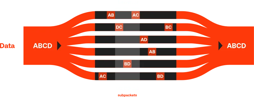

La tecnología que hay detrás de Mioty
Mioty se apoya en una tecnología patentada de división de telegramas que lo diferencia de otros protocolos LPWAN. Veamos de cerca cómo funciona:
División de telegramas: el payload de datos se divide en múltiples subpaquetes pequeños, o telegramas. Cada telegrama se transmite luego en momentos y frecuencias distintos.
Método TSMA de acceso múltiple por división de telegramas
Fig.1 - Método de acceso múltiple por división de telegramas (Telegram Splitting Multiple Access). Fuente: Mioty Alliance.
Diversidad: esta diversidad temporal y de frecuencia aumenta las probabilidades de una transmisión exitosa, ya que solo es necesario recibir correctamente unos pocos subpaquetes para reconstruir el mensaje original.
Corrección de errores: se utilizan algoritmos avanzados de corrección de errores (FEC) para recomponer el mensaje original a partir de los subpaquetes recibidos, incluso ante interferencias significativas. El receptor solo necesita el 50 % de las ráfagas de radio para reconstruir la información por completo. Esto reduce el impacto de las ráfagas dañadas o perdidas por colisiones y aumenta la resistencia a las interferencias.
Bandas de frecuencia: Mioty opera principalmente en las bandas ISM (industrial, científica y médica) libres de licencia, incluidas la de 868 MHz en Europa y la de 915 MHz en Norteamérica. Estas frecuencias se usan habitualmente en aplicaciones de IoT y ofrecen un buen equilibrio entre alcance y tasa de datos.

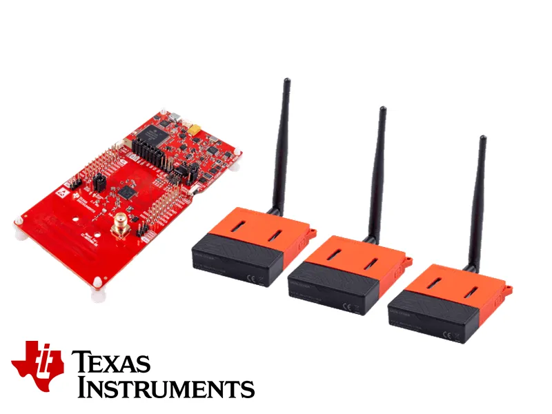

¿Cómo empezar a crear aplicaciones de IoT con Mioty?
Crear aplicaciones con el protocolo Mioty implica elegir el hardware adecuado para tus necesidades de detección, desarrollar un firmware robusto, integrarlo con plataformas de red y de nube y realizar pruebas exhaustivas.
Kit de evaluación Mioty-HW-BDL de Texas Instruments que usa Mioty
Fig. 2: Kit de evaluación Mioty-HW-BDL de Texas Instruments
Entre los ejemplos de módulos y dispositivos hay módulos certificados para Mioty de empresas como STMicroelectronics, Texas Instruments y otras. Para los gateways (llamados estaciones base), busca proveedores como Miromico y Wittra. Después, empieza a crear tu aplicación y conéctala directamente a la plataforma TagoIO. El equipo de TagoIO desarrolló algunas plantillas de dashboard disponibles aquí de forma gratuita para cualquiera que necesite un punto de partida o inspiración.
