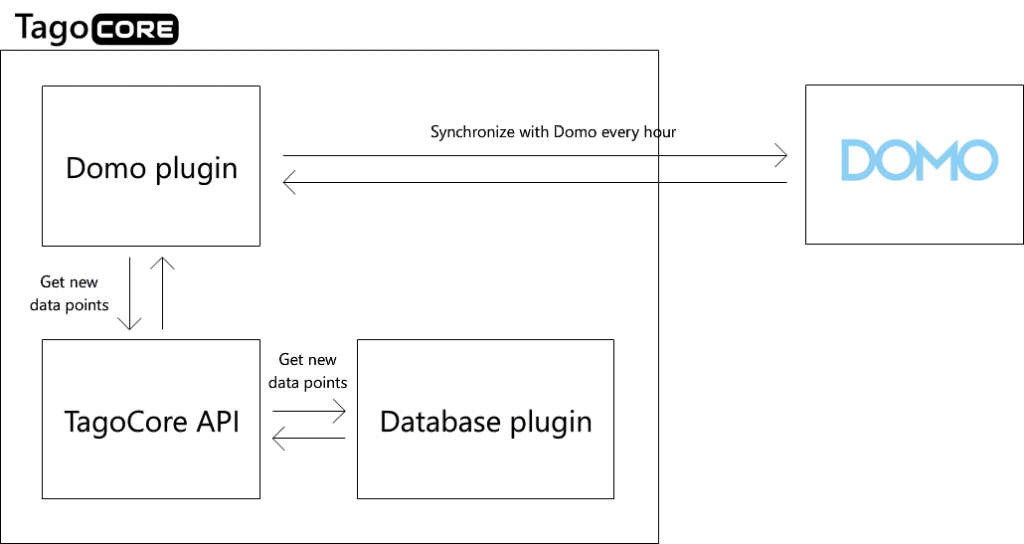

Cómo funciona
El plugin de Domo para TagoCore puede sincronizar datos entre las dos plataformas. Puedes recibir datos de un Domo DataSet e insertarlos en un Device de TagoCore. También puedes enviar datos desde un dispositivo de TagoCore e insertarlos en un Domo DataSet.
El proceso de sincronización ocurrirá una vez cada hora, y si no hay conexión a internet activa durante ese periodo, la sincronización esperará a la hora siguiente antes de sincronizar.
Durante la sincronización, TagoCore comprobará si hay nuevos puntos de datos que deban enviarse a Domo, y también recuperará nuevos puntos de datos del servicio de Domo que deban insertarse en un Device local.
Diagrama de integración del plugin de IoT y Domo
El diagrama anterior presenta un escenario en el que las opciones de envío y recepción del plugin de Domo están habilitadas. Como puedes ver en el diagrama, el flujo comienza con el plugin comunicándose con la API de TagoCore para comprobar si hay puntos de datos que deban enviarse a Domo. Luego el plugin hará una (1) o dos (2) solicitudes a la API de Domo.
  1. Si hay nuevos puntos de datos que deban enviarse a Domo, TagoCore los enviará.
  2. Después, independientemente de los nuevos puntos de datos locales, TagoCore siempre solicita recuperar datos de un Domo DataSet e insertar nuevos puntos de datos en un dispositivo local.
Puedes deshabilitar la capacidad del plugin de enviar o recibir datos cambiando el interruptor en la configuración del plugin.
Ten en cuenta, sin embargo, que los nuevos puntos de datos recuperados del servicio de Domo seguirán siempre el flujo de inserción habitual, lo que significa que serán procesados por un payload parser y un módulo encoder, si hay alguno disponible, antes de insertarse en el bucket.
