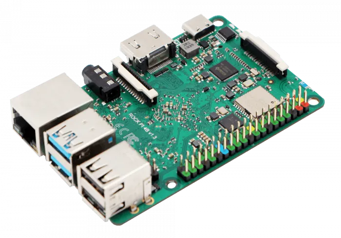

Radxa ROCK Pi 4GB Ram 16GB 6GB Storage 256GB HDeMMC: NCEMASLD-32G

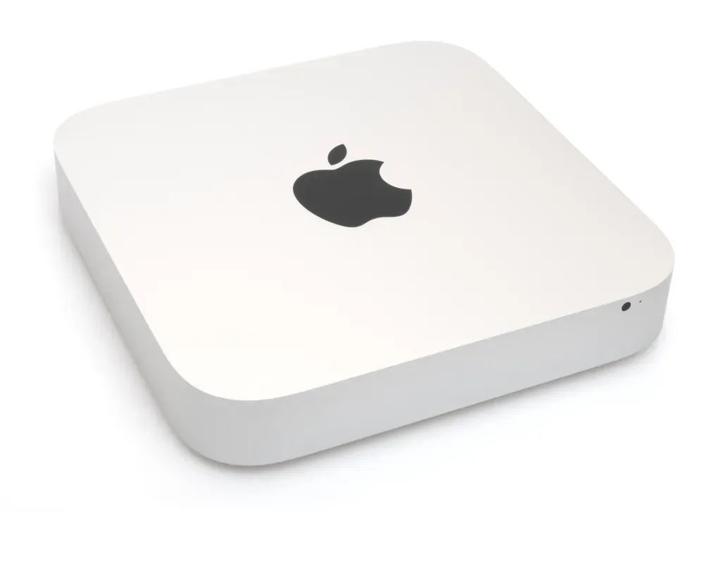

Mac Mini M1
Processador Apple M1 8-Core CPU Dual Cortex-A72 1.8GHz e quad Cortex-A53 1.4GHz
Mac Mini M1Radxa ROCK Pi 4B (Fonte: Radxa)

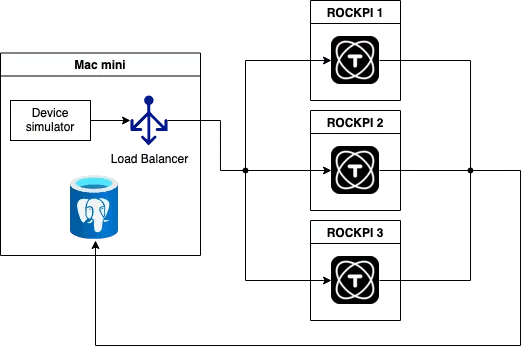

TagoCore com PostgreSQL externo
1x ROCK Pi rodando TagoCore.
1x Mac mini como simulador de dispositivo com banco de dados PostgreSQL
Cluster TagoCore com PostgreSQL externo
3x ROCK Pi rodando TagoCore como cluster.
As requisições foram divididas usando um load balancer, que distribuiu a carga entre os três ROCK Pi usando o algoritmo round robin.

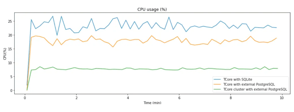

No primeiro cenário, como o gráfico abaixo mostra, a diferença entre o cluster e as outras duas configurações é notável. O TagoCore rodando como cluster usa quase 20% menos CPU do que o caso rodando TagoCore com SQLite, e cerca de 12% menos do que o TagoCore com PostgreSQL externo.
Também chama atenção a diferença entre o primeiro caso e o segundo, em que o primeiro caso com SQLite no ROCK Pi usou mais CPU do que aquele com PostgreSQL externo.

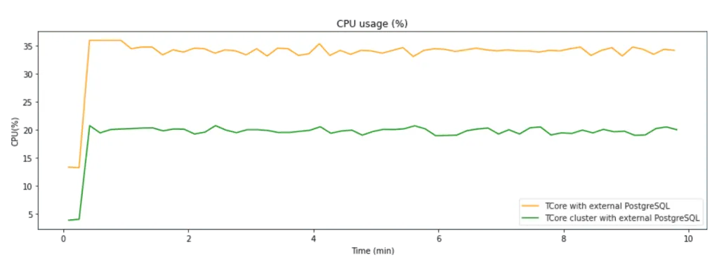

No segundo cenário, agora que aumentamos o ritmo e enviamos 5.200 requisições por minuto, a diferença cresceu. Em vez de 12%, agora a diferença é de 15% menos CPU com o cluster do que com o único ROCK Pi com PostgreSQL externo.

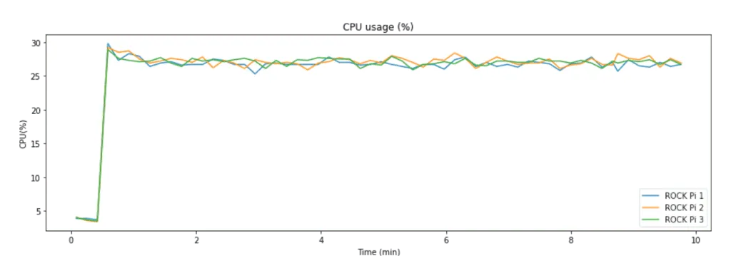

É curioso notar que, mesmo neste último caso, em que o Mac mini enviou 10.400 requisições por minuto, o uso de CPU ainda fica abaixo de 30% para cada ROCK Pi.
