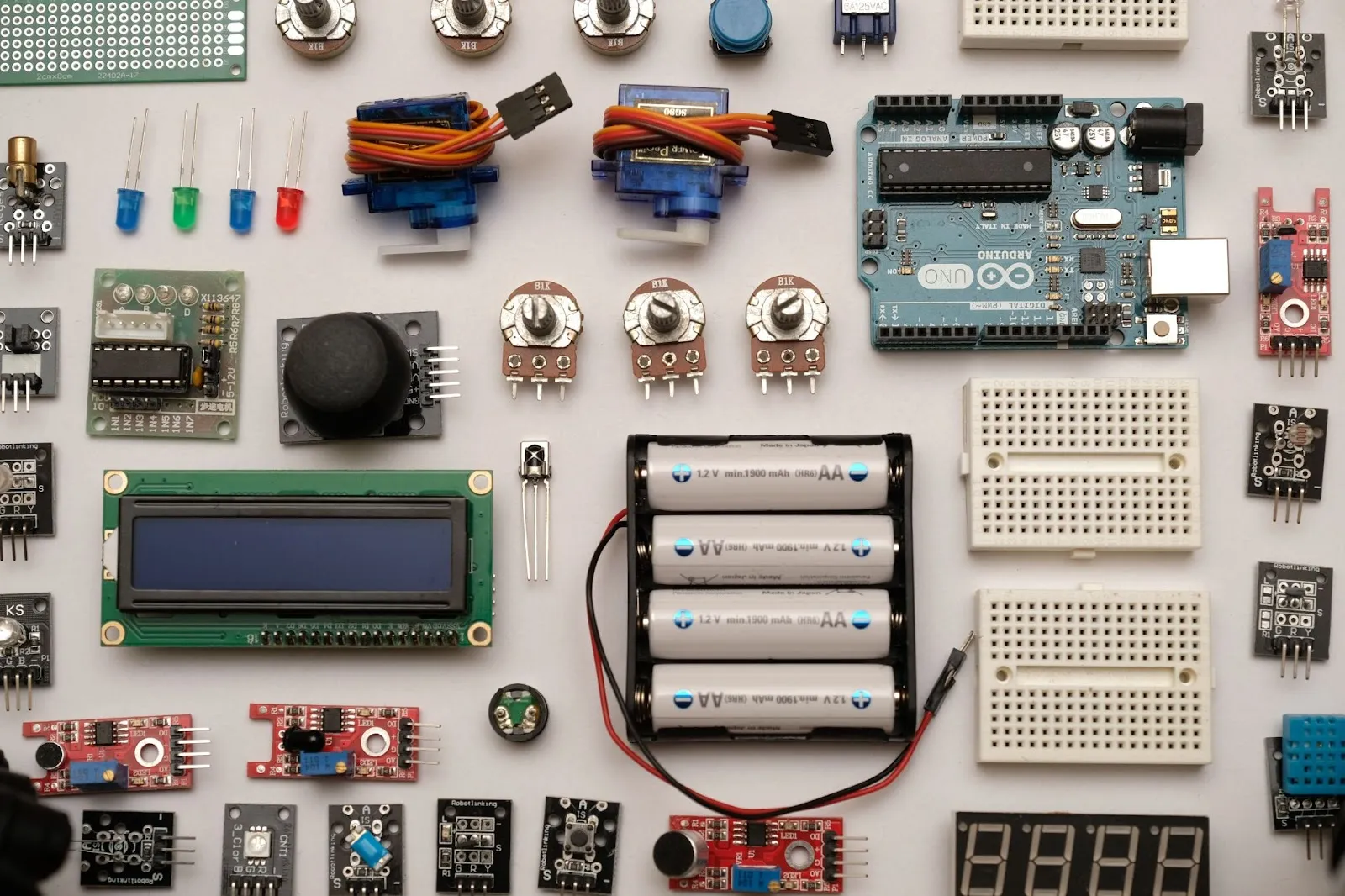

2. Escolher seus dispositivos de IoT
Depois de identificar seu caso de uso, o próximo passo é escolher os dispositivos de IoT certos para sua aplicação. Alguns fatores importantes a considerar ao escolher os dispositivos incluem:
A frequência com que seu sistema de IoT precisa coletar dados, por exemplo, em tempo real ou em lote.
Se são necessárias capacidades de armazenamento e processamento de dados no dispositivo ou na nuvem.
Os tipos de redes de conectividade disponíveis e se elas atendem às suas necessidades.
Duração da bateria e outros requisitos, como tamanho, peso ou resistência.
O tipo de dado que precisa ser coletado, como temperatura, localização ou vibração.
Tipos de sensores de IoT
Há muitos tipos diferentes de sensores disponíveis no mercado hoje, cada um com seu próprio foco. Algumas escolhas populares incluem:
Sensores de temperatura, umidade e pressão para monitorar condições climáticas em cidades inteligentes ou aplicações industriais.
Sensores de deslocamento para acompanhar a posição e o movimento de máquinas, veículos ou outros objetos.
Sensores de gás para detectar a qualidade do ar e riscos ambientais em instalações industriais.
Acelerômetros, giroscópios e magnetômetros para medir movimento, orientação e direção em dispositivos móveis ou aplicações de IoT.
GPS e outros sensores de localização para rastrear a posição exata de ativos ou pessoas.
Antes de se comprometer com o uso de qualquer dispositivo de IoT específico, é essencial fazer uma pesquisa minuciosa e testá-lo em um ambiente real sempre que possível. Além de escolher um sensor existente, outra opção viável é desenvolver seu próprio hardware.

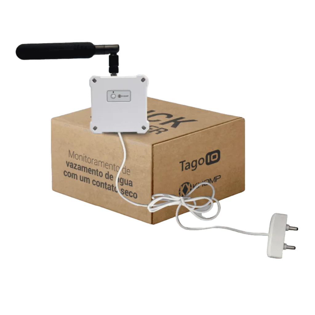

Fornecedores de dispositivos de IoT
Seus sensores de IoT provavelmente precisarão ser comprados de um fornecedor confiável, então é importante pesquisar e encontrar um que atenda às necessidades da sua aplicação. Alguns fornecedores populares de dispositivos de IoT incluem Tektelic, Khomp, RAKwireless, Dragino, TE Connectivity e Milesight.
Uma opção viável ao procurar dispositivos de IoT é buscar kits de desenvolvimento, que normalmente incluem uma série de sensores pré-configurados e facilitam a implantação rápida da sua solução de IoT. Além disso, como os kits de desenvolvimento geralmente são feitos para serem facilmente expandidos e fáceis de usar, eles são ótimas opções para escalar.
Outros componentes de hardware que sua solução de IoT pode precisar incluem modems sem fio, microcontroladores, baterias, cabos de interface e mais. Você também deve considerar a compatibilidade com outros dispositivos, sistemas, futuras atualizações e expansões.

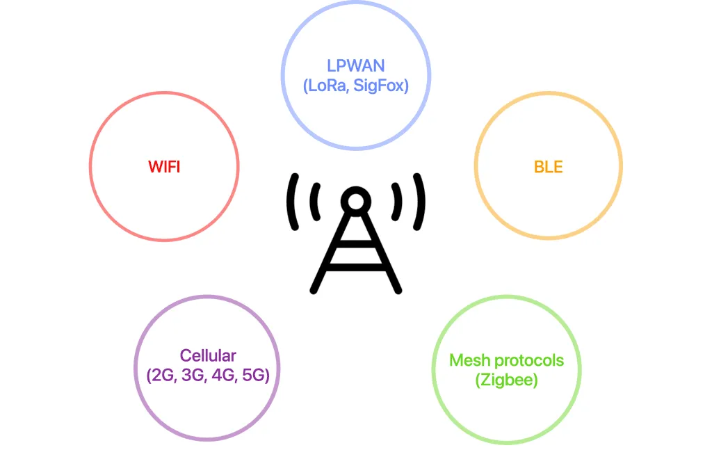

3. Selecionar uma rede e um protocolo para a transmissão de dados
Junto com os dispositivos de IoT, é importante considerar com cuidado a rede e os protocolos de comunicação que serão usados. Dependendo dos requisitos específicos do seu sistema de IoT, as opções podem incluir redes locais sem fio como Wi-Fi, Bluetooth, LoRa, LoRaWAN, Zigbee, Cellular, Satélite ou Sigfox.
Coisas a considerar ao selecionar uma rede e um protocolo para sua aplicação de IoT incluem o seguinte:
Largura de banda: a rede vai conseguir lidar com o volume de dados gerado pelos seus dispositivos?
Latência e confiabilidade: com que rapidez você vai precisar que os dados dos seus dispositivos cheguem à nuvem e quão confiável essa transmissão precisa ser?
Segurança: você também vai precisar garantir que a rede seja segura e não represente riscos de privacidade ou de integridade dos dados.
Disponibilidade: haverá cobertura adequada onde seus dispositivos serão implantados? Uma rede para uma aplicação hospitalar pode não estar disponível para rastreamento ou fazendas inteligentes.
Consumo de energia: este dispositivo vai funcionar com bateria? Se sim, com que frequência ela precisa ser trocada?
Dependendo do hardware de IoT que você escolher para sua aplicação, seus sensores vão se comunicar com um gateway, que por sua vez se comunica com a nuvem. Em uma situação em que há um gateway, a rede e o protocolo podem ser diferentes. Por exemplo, um sensor pode enviar dados usando LoRaWAN para o gateway, e então o gateway pode se comunicar com o sistema por HTTPS.
